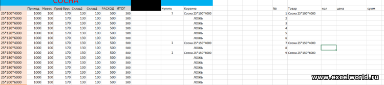

Здравствуйте, решил упорядочить базу на работе и столкнулся с проблемой. Нужно что бы текст с ячейки "Корзина" переносился в ячейку "Товар" и забивался друг под другом,но не знаю как это сделать. Текст либо идет с отрывами, либо налипает друг на друга.

Файл покажете?

Pelena, Вот.Буду благодарен за подсказки

Именно макрос нужен, формулы не предлагать? И да, у Вас Макбук или случайно в этой ветке запостили?

Pelena, Можно все. Чем больше вариаций тем лучше. Я работаю на винде. Первый раз на форуме, случайно тут запостил.

Вариант формулойКод
=ЕСЛИОШИБКА(ИНДЕКС($P$3:$P$1000;АГРЕГАТ(15;6;(СТРОКА($P$3:$P$1000)-2)/($P$3:$P$1000<>"");СТРОКА(A1)));"")
Формулу для Корзины тоже немного подредактировала
