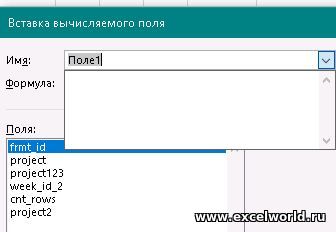

zverev Дата: Вторник, 05.05.2020, 10:53 | Сообщение № 5
Сообщений: 8
Pelena, Вы это имеете ввиду?

Pelena Дата: Вторник, 05.05.2020, 10:57 | Сообщение № 6
Сообщений: 19653
Репутация: 4721 ±
Да, это вычисляемые поля.

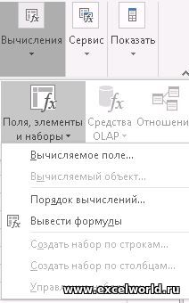

zverev Дата: Вторник, 05.05.2020, 11:05 | Сообщение № 7
Сообщений: 8
Pelena, тоже пусто

Pelena Дата: Вторник, 05.05.2020, 12:38 | Сообщение № 8
Сообщений: 19653
Репутация: 4721 ±
То, что строка неактивна, означает, что выделено в таблице что-то не то.
Встаньте на поле, которое расположено в области строк или столбцов, но не в области значений.
А вообще, без файла - игра в "угадай-ку"
СообщениеТо, что строка неактивна, означает, что выделено в таблице что-то не то.
