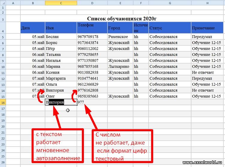

Почему-то не срабатывает мгновенная автоподстановка после начала ввода значения в столбцах где цифровые значения.
Смотри пример на скриншоте.
То есть Всплывающая подсказка моментально появляется при вводе буквенных значений, а при начале ввода цифровых значений не появляется.
Пробовал менять формат ячеек с цифрами на текстовый, но ни фига.
К сообщению приложен файл: 4790866.xlsx (53.8 Kb) · 6151046.jpg (93.0 Kb)

Все нормально, так и должно быть.

Nic70y, Хороший ответ, а как это исправить? чтобы была эта подстановка?

если интересует стандартное средство - то никак, потому как автозавершение распознает именно БУКВЫ
