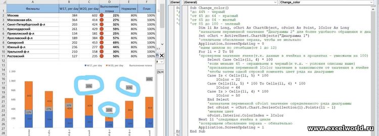

Добрый вечер!
Подскажите, пожалуйста, как решить следующую задачу:
Необходимо, создать следующее условие:
Если значения внутри ячейки меньше столбца "E" - красный (22)
Если в диапазоне от "Е" до "F" - желтый (44)
Если больше "F" - зеленый (50)
Не могу понять как написать, чтобы красились значения столбца "D" (выделил на скрине)
Использую макрос - он позволяет красить столбцы "B" и "С", а значение из столбца "D" не получается
Помогите, пожалуйста!
К сообщению приложен файл: Planet_Excel_1.xltm (24.3 Kb) · 6478770.jpg (43.8 Kb)
