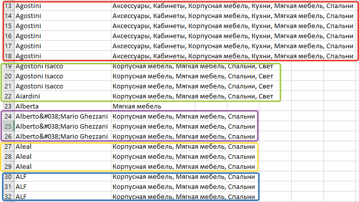

Есть два столбца "Название" и "Категория".
В столбце "Название" могут быть повторы. Одно и то же название может быть в разных "Категориях".
Как сделать так, чтобы все категории, которые относятся к одному и тому же названию перечислялись через запятую где-то в отдельном столбце.
Чтобы вышло так:
СообщениеЕсть два столбца "Название" и "Категория".
Чтобы вышло так:

Можно применить UDF например VLOOKUPCOUPLE() - есть в сети, да и тут по форуму пробегало.
Ещё говорят в последних версиях есть функция ОБЪЕДИНИТЬ() или как-то так...

Ещё есть PQ Table.Group() + Text.Combine(); DAX CONCATENATEX() ...

До кучи ссылка на Готовое решение

Спасибо всем. По первому совету нашел и использовал вот это: https://www.planetaexcel.ru/forum....D=15567
Помогло. Спасибо.

Последняя версия там же, но в копилке:
https://www.planetaexcel.ru/forum...._SEO=10
