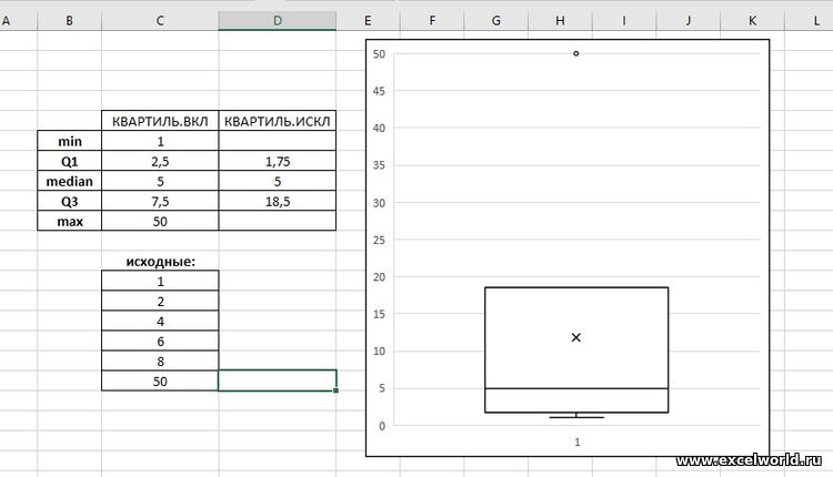

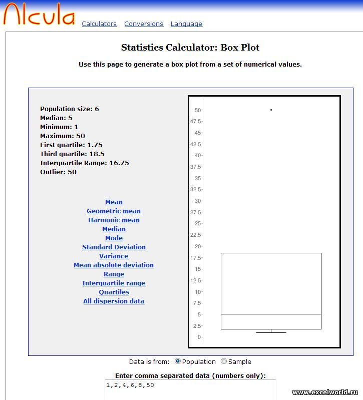

stormbringernew Дата: Суббота, 23.05.2020, 14:57 | Сообщение № 3
Сообщений: 152
Замечаний: 40% ±
А как такой коктейль без верхнего уса, Q3 считается хоть бы что.
К сообщению приложен файл: 0012566.jpg (58.6 Kb)
СообщениеА как такой коктейль без верхнего уса, Q3 считается хоть бы что.

прохожий2019 Дата: Суббота, 23.05.2020, 15:18 | Сообщение № 4
Сообщений: 1426
Репутация: 377 ±
365 Beta Channel
и в чём вопрос?
К сообщению приложен файл: 7458245.jpg (33.6 Kb) · 6181733.xlsm (14.2 Kb)
Сообщение отредактировал прохожий2019 - Суббота, 23.05.2020, 15:19
Сообщениеи в чём вопрос?

stormbringernew Дата: Суббота, 23.05.2020, 18:04 | Сообщение № 5
Сообщений: 152
Замечаний: 40% ±
Вопросы такие.
Если точка 50 исключена из выборки как выброс, почему она участвует в расчете верхнего квартиля?
Вы сами писали, что верхним усом должна быть 8, если 50 исключена.
Без одного уса как-то неправильно )
Спасибо.
В вашем файле xmin и x max не указаны во 2-м случае?
И вообще, в случае обнаружения выброса ящик строится, когда выброс вкл. или исключен?
Сообщение отредактировал stormbringernew - Суббота, 23.05.2020, 18:23
СообщениеВопросы такие.
Спасибо.
Автор - stormbringernew
Дата добавления - 23.05.2020 в 18:04
прохожий2019 Дата: Суббота, 23.05.2020, 18:14 | Сообщение № 6
Сообщений: 1426
Репутация: 377 ±
365 Beta Channel
Цитата прохожий2019, 23.05.2020 в 12:24, в сообщении № 2 ()
Усы - это наблюдаемый минимум и максимум среди значений из которых исключены выбросы
где здесь хоть слово про расчёт квартиля?
да, а квартиль 18,5 - и куда ус присобачить, вовнутрь?
дайте ссылку на норматив, в котором указано, что усов обязательно два. Тем более, что диаграмма в Excel полностью идентична той, что вы получили сторонним приложением
Спасибо
пожалуйста
Спасибо
пожалуйста
Автор - прохожий2019
Дата добавления - 23.05.2020 в 18:14
прохожий2019 Дата: Суббота, 23.05.2020, 18:27 | Сообщение № 7
Сообщений: 1426
Репутация: 377 ±
365 Beta Channel
если это вопрос - то да, не указаны
ответ, я думаю, очевиден из вашего же примера
Сообщение отредактировал прохожий2019 - Суббота, 23.05.2020, 18:28
Дата добавления - 23.05.2020 в 18:27
stormbringernew Дата: Суббота, 23.05.2020, 18:42 | Сообщение № 8
Сообщений: 152
Замечаний: 40% ±
1. Вообщем, если ус получается меньше Q3, то он не изображается
2. Более разумный вариант для усов: отображать не мин и макс, а Q1-1.5IQR и Q3+1.5IQR.
Сообщение1. Вообщем, если ус получается меньше Q3, то он не изображается
Дата добавления - 23.05.2020 в 18:42
