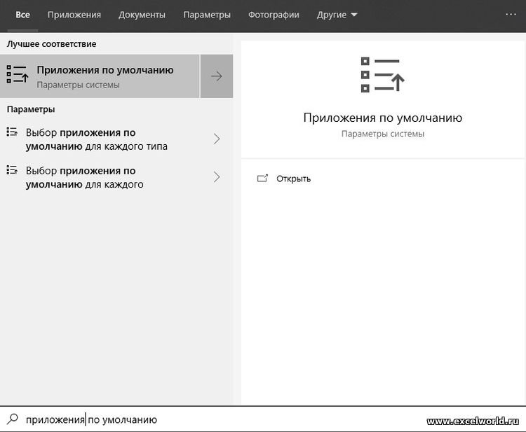

Нажимаете левой кнопкой мыши на кнопку "Пуск".
Когда откроется меню с плитками наберите на клавиатуре "Приложения по умолчанию".
Нажмите на него. Короче ща скрины сделаю. Думаю будет понятно.
К сообщению приложен файл: 6774226.jpg (2.5 Kb) · 8066470.jpg (31.1 Kb)
СообщениеНовичёк,

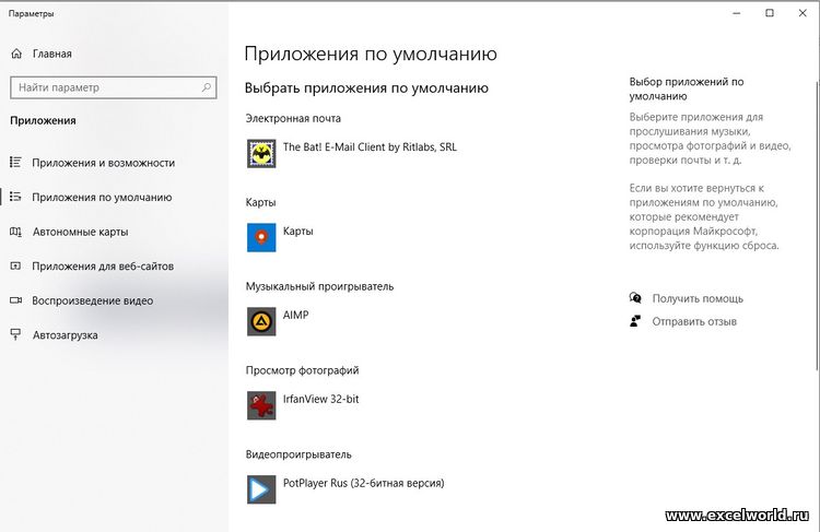

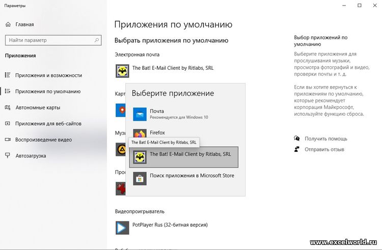

Продолжение
К сообщению приложен файл: 2344837.jpg (35.5 Kb) · 9447974.jpg (42.2 Kb)
СообщениеПродолжение
