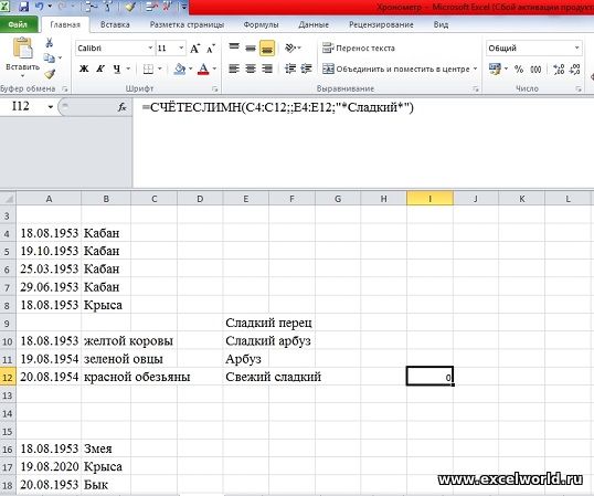

Прошу прощения, что вмешиваюсь в ваш диалог, но формула почему-то не работает!
Прошу прощения, что вмешиваюсь в ваш диалог, но формула почему-то не работает! Юрий_Ф

Nic70y
Дата: Четверг, 23.07.2020, 14:35 |
Сообщений: 9312
2523
1) формула не та 2) в C4:C12 нет ни чего
1) формула не та 2) в C4:C12 нет ни чегоNic70y
