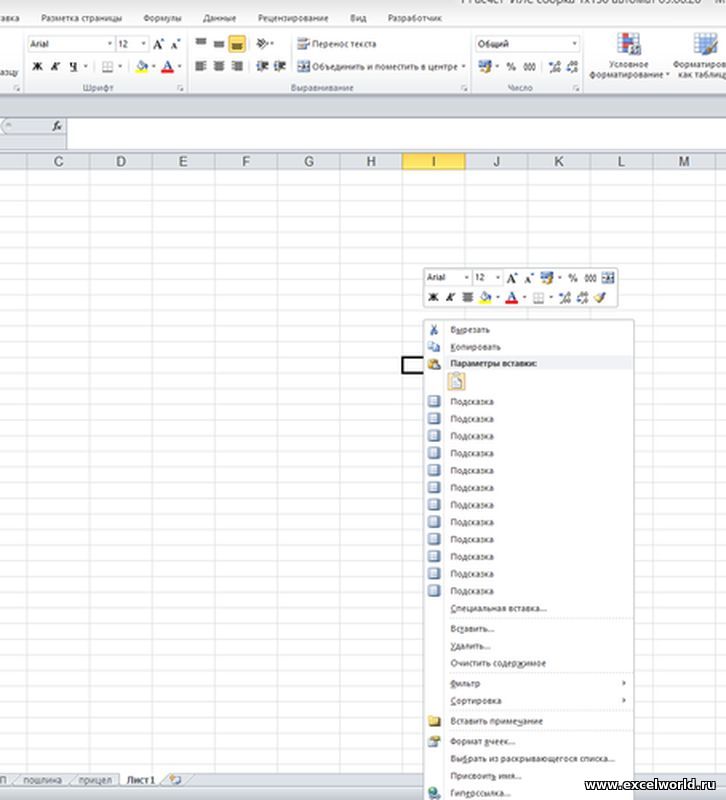

P.S. Кстати, пока пытался разобраться у меня в окошке, которое выскакивает при нажатии правой клавиши мышки, 12 штук "подсказка" появилось.
Как их удалить из окна, а то мешают?

По видимому вы перенесли макросы в свой файл, но не всё перенесли. Там в Модуле книги макросы которые открывают эту кнопку и которые закрываю её при закрытии файла. Эти макросы тоже надо поместить в модуль книги. Сделал кнопку на листе с помощью которой можно убрать лишние кнопки в окошке.
