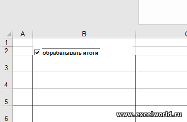

При выводе из специальной программы в эксель цепляется какой-то макрос, он не нужен.
Как его удалить?
Скриншот прилагаю.
К сообщению приложен файл: 8714745.png (6.4 Kb)

Нет, не ладно. Читайте Правила форума
