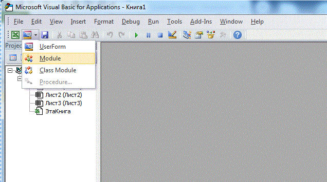

Nic70y Дата: Вторник, 23.06.2020, 12:28 | Сообщение № 8
Сообщений: 9312
Репутация: 2523 ±
создать модуль
вставить в него макрос
назначить кнопке макрос
К сообщению приложен файл: 8560449.gif (58.5 Kb)
Сообщение отредактировал Nic70y - Вторник, 23.06.2020, 12:29

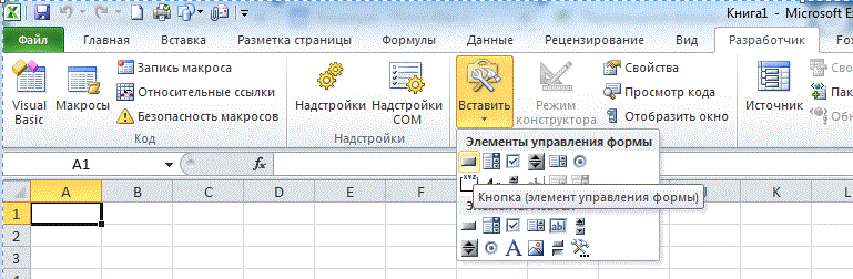

А как кнопку макроса создать в новой книге?

СообщениеСпасибо большое , сейчас гляну.
Автор - russcand
Дата добавления - 26.06.2020 в 14:20
Nic70y Дата: Пятница, 26.06.2020, 14:24 | Сообщение № 20
Сообщений: 9312
Репутация: 2523 ±
так
К сообщению приложен файл: 3951606.gif (49.1 Kb)
Сообщение отредактировал Nic70y - Пятница, 26.06.2020, 14:25
Сообщениетак
Дата добавления - 26.06.2020 в 14:24
