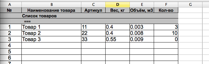

Quote (Elwood)
Нужно чтобы в столбце D (Вес) и столбце Е (Объем) суммировались все НЕНУЛЕВЫЕ значения, взяты из столбца F (количество).
Нельзя ли привести пример . ХОЧУ ЧТОБЫ В ЯЧЕЙКЕ F7 БЫЛО ЧИСЛО 23. КОТОРОЕ ОБРАЗУЕТСЯ ИЗ ...
К сообщению приложен файл: 1522107.png (28.2 Kb)

СообщениеElwood, здравствуйте ,
Чувствую , что вопрос простой как 3 копейки...
Но или у меня тормоза заклинило или вы так объясняете ( скорей всего что первое. сегодня был очень чумной день )
Quote (Elwood)
