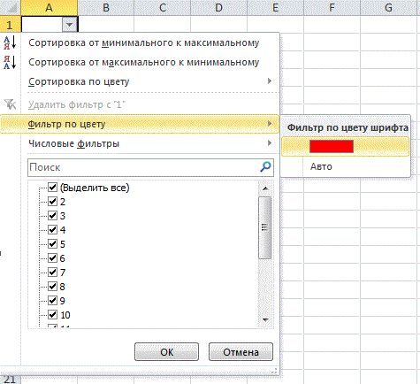

Цитата stormbringernew, 02.07.2020 в 08:13, в сообщении № 1 ()
Может быть без макроса можно?
можно: фильтр, копипаст
К сообщению приложен файл: 4350076.gif (25.3 Kb)
