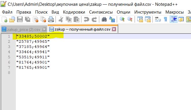

Добрый день, уважаемые форумчане!
Стоит задача загрузить на яндекс маркет файл формата id;цена.
Я объединяю ячейки функцией &";"&, либо функцией СЦЕП. На выходе получаю файл .csv нужного формата, но в ответе от ТП яндекса сообщили, что в текстовом редакторе появляются "", которые не видны в файле .csv, но они есть. Так оно и есть. При удалении кавычек в текстовом редакторе и сохранении, файл возвращается к первоначальному виду (две ячейки).
Задача: как объединить ячейки таким образом, чтобы при открытии файла .csv через текстовый редактор, кавычки не появлялись.
Заранее спасибо!
К сообщению приложен файл: WinRAR_archive.rar (33.2 Kb) · 9330706.jpg (44.3 Kb)

А зачем Вы ячейки объединяете? Если открыть первоначальный .csv через NotePadd++, как на скрине, то кавычек там не будет.
Отсылайте сразу первоначальный .csv
