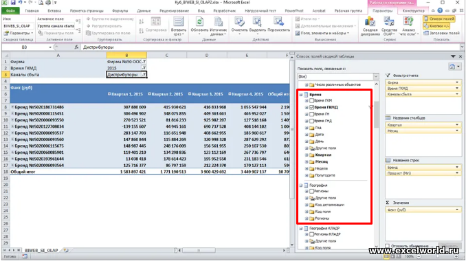

Коллеги, добрый день!
Подскажите как можно сгруппировать поля сводной таблицы в папки? Речь идет именно об итерфейсе работы с полями, фильтрами значениями. Если посмотрите скришот, поймете о чем я. Все облазил - не могу найти. Сквозь поисковые запросы не пробиться т.к. везде выскакивают ссылки на обычные группировки ехеля. Спасибо за помощь!
К сообщению приложен файл: 8431153.png (244.8 Kb)
СообщениеКоллеги, добрый день!

Pelena Дата: Понедельник, 13.07.2020, 17:20 | Сообщение № 2
Сообщений: 19650
Репутация: 4721 ±
Судя по названию листа, смотреть надо в сторону OLAP-кубов
СообщениеСудя по названию листа, смотреть надо в сторону OLAP-кубов

Marrex Дата: Вторник, 14.07.2020, 11:53 | Сообщение № 3
Сообщений: 7
Спасибо за ответ!
Но не похоже. Открыты инструменты работы с сводными таблицами.
СообщениеСпасибо за ответ!

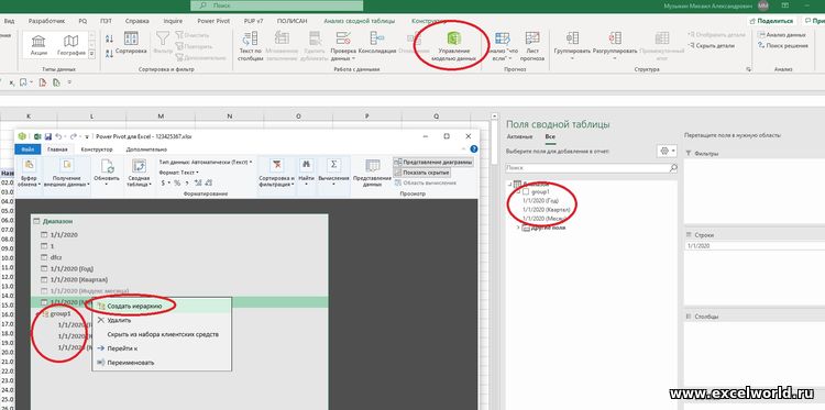

прохожий2019 Дата: Вторник, 14.07.2020, 12:37 | Сообщение № 4
Сообщений: 1423
Репутация: 377 ±
365 Beta Channel
кроме иерархии в модели данных - ничего на ум не приходит
К сообщению приложен файл: 1985158.jpg (37.6 Kb)
Сообщение отредактировал прохожий2019 - Вторник, 14.07.2020, 12:38
Сообщениекроме иерархии в модели данных - ничего на ум не приходит

Marrex Дата: Вторник, 14.07.2020, 17:08 | Сообщение № 5
Сообщений: 7
прохожий2019, спасибо! Наверно по другому и не сделать 8-(
Сообщениепрохожий2019, спасибо! Наверно по другому и не сделать 8-(

Pelena Дата: Вторник, 14.07.2020, 17:48 | Сообщение № 6
Сообщений: 19650
Репутация: 4721 ±
не похоже
а по-моему самое оно. Прокрутите ссылку вниз, картинка практически Ваша
https://otvet.mail.ru/question/2115199
не похоже
