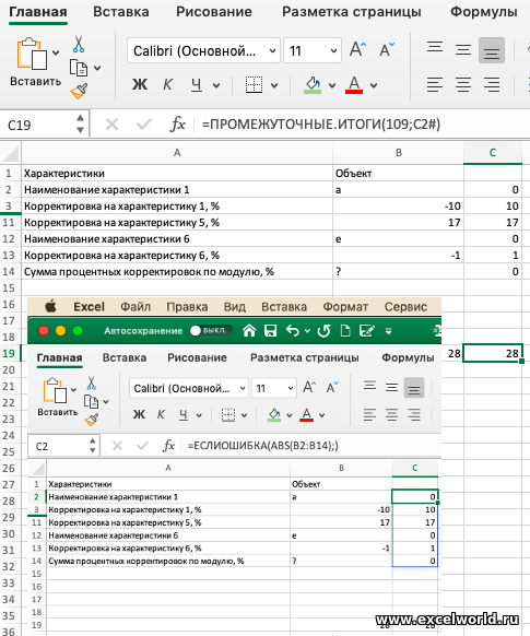

Che79 Дата: Вторник, 14.07.2020, 20:35 | Сообщение № 3
Сообщений: 1649
Репутация: 306 ±
2013 Win, 365 Mac
Ну, с допом в 365 на Mac'е каждый сможет, но пусть тоже будет :D
К сообщению приложен файл: 3905889.png (120.1 Kb)
СообщениеНу, с допом в 365 на Mac'е каждый сможет, но пусть тоже будет :D

mrjons Дата: Среда, 15.07.2020, 09:13 | Сообщение № 4
Сообщений: 17
Pelena, есть способ обойтись без массива?
Che79, извините, не понял ваш вариант
СообщениеPelena, есть способ обойтись без массива?

Che79 Дата: Среда, 15.07.2020, 10:12 | Сообщение № 6
Сообщений: 1649
Репутация: 306 ±
2013 Win, 365 Mac
без массива
так тоже работает
=СУММПРОИЗВ(ABS(ПРОМЕЖУТОЧНЫЕ.ИТОГИ(109;СМЕЩ(B1;СТРОКА(B2:B14)-1;))))
Ожидаемо. Он в версии Excel на основе нового движка. У Вас, судя по профилю, 2007
