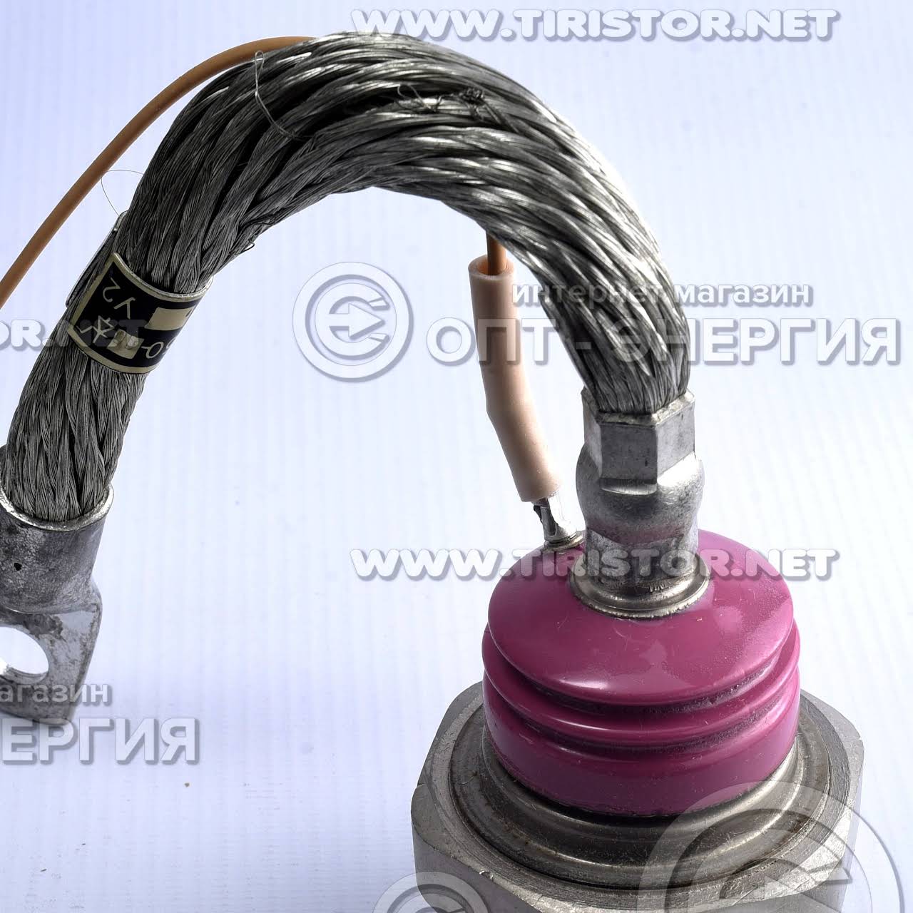

Тиристоры можно сразу на 220 вешать, и пользовать стандартные лампы накаливания на 100 ватт.
Мне ещё помню кто-то тиристоры от троллейбуса притаранил - они вместо лампы киловаттный нагреватель раскачивали :) Но я один спалил... тиристор.
СообщениеТиристоры можно сразу на 220 вешать, и пользовать стандартные лампы накаливания на 100 ватт.

Hugo Дата: Четверг, 23.07.2020, 18:57 | Сообщение № 10
Сообщений: 3863
Репутация: 819 ±
Не, вот примерно такой:
СообщениеНе, вот примерно такой:
