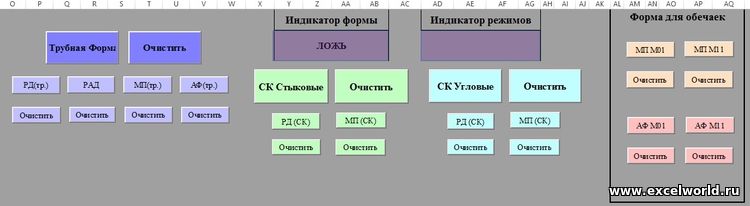

AlexM, Я скинул обрезанный файл. В оригинальном файле у меня что то по типу приложения, где есть множество форм.
И чтобы посмотреть какая форма сейчас активна, нужно спуститься, проглядеть, и нажать нужную кнопку для очистки формы (активизируется действие "Вырезать-Вставить").
С помощью индикаторов хотел убрать два действия (спуститься, проглядеть)

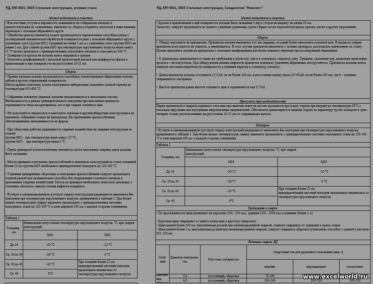

Nic70y, Копипаст не подойдет т.к в оригинальном файле у меня формы разных размеров (см. картинку).
Excel не скопирует форму на форму из-за того что ячейки по разному объединены. Поэтому я каждый раз очищаю поле для печати путем возврата используемой формы в специально отведенное место за пределы зоны печати.

Orishniy, Вот еще одна причина почему я не могу воспользоваться копипастом (См. короткое видео по ссылке)
https://vnzm-my.sharepoint.com/:v:....=QoAWRh
Всё дело в картинках - если бы не они я бы реализовал смену форм по другому - разместил все формы на отдельном листе, при нажатии кнопки соответствующей формы переносил бы их (Не с помощью вырезать-вставить, а копипастом) в область печати центрального листа с другого отдельного листа, и сделал бы только ОДНУ кнопку для очистки (Копировал/Накладывал бы пустую выделенную область на задействованную форму)
Такие вещи, где у меня нет картинок, я реализовал именно так. ( И итоге там нет потребности в индикаторе, так как я одной кнопкой любую форму предварительно очищаю)
