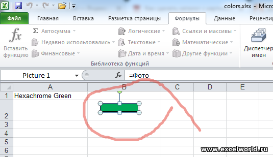

Сообщение Доброе время суток. Если воспользоваться приёмом Выбор фото из выпадающего списка , то можно получить заготовку для размышлений Автор - anvg Дата добавления - 17.08.2020 в 08:57

anvg , вариант хороший, так как другого я не вижу решения, теперь разобраться с ним надо. Я когда то уже именно этот ролик смотрел, пытался воспроизвести, не получилось. Сейчас буду пробовать, мне надо 6 таких мест в одном листе с цветами.

anvg , подскажите пожалуйста дураку.... пересматриваю уже 20ый раз статью, изучаю ваш пример, непонимаю как появилось окошко с цветами?

Блин, вот что называется упертость) только отправил сообщение что не понимаю где что и как и дошло что можно вставить любую картинку и присвоить ей "=Фото"

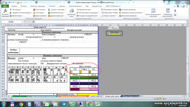

anvg , здравствуйте, происходит не понятная вещь, не пойму что нужно сделать? Почему то некоторый пантоны выводит узким квадратиком так сказать.... не пойму изза чего?

Все, исправил в свойствах рисунка, растянул не зависимо области рисунка.
