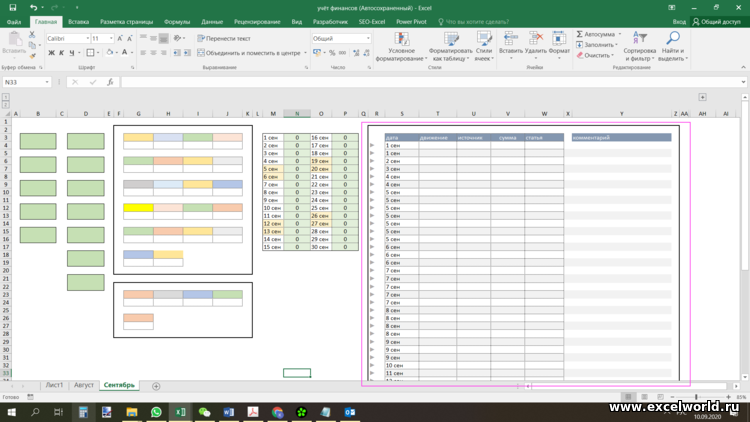

Добрый день. Есть такой вопрос. Можно ли разделить лист так, чтобы часть листа прокручивалась вертикально, а часть - нет? Или обе части прокручивались независимо скрин прилагаю. Хочу чтобы правая часть таблицы (полосатая) прокручивалась. А левая с часть с различными итоговыми данными - нет

Здравствуйте. Вид -- Новое окно Вид -- Упорядочить все -- Рядом -- ОК

спасибо. Этот вариант пробовал. Не очень удобно. думал, вдруг в одном окне можно такое реализовать. Что-то наподобие закрепления области.

Есть ещё вариант Вид -- Разделить, но там горизонтальное разделение будет
