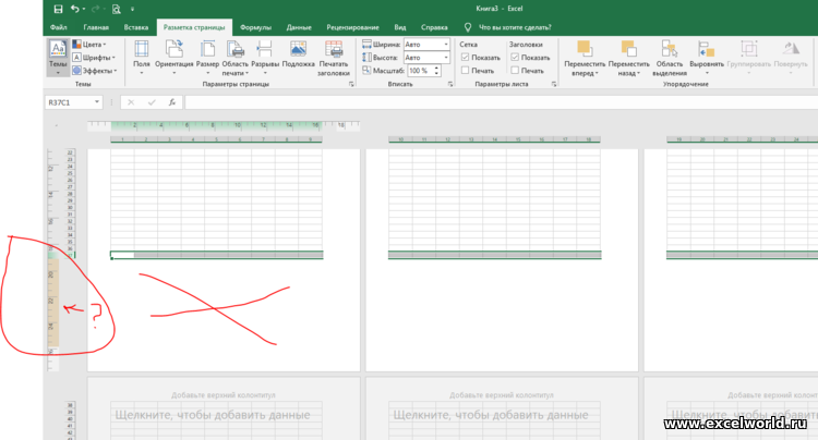

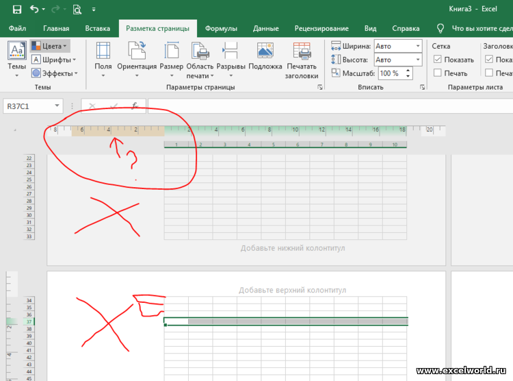

В разделе разметка страницы, при отображении области печати часть линейки окрашена светло-коричневым цветом и не выводит эту область на печать. Помогите как удалить данную проблему? Скиншот прилагаю...
К сообщению приложен файл: 3854572.png (83.9 Kb) · 1613883.png (112.0 Kb)

Разметка страницы - Область печати - Убрать.

Ышк, Вкладка ВИД-режим Обычный. У вас включен режим таблицы Разметка страницы.

Ышк, посмотрите, какие поля у Вас настроены и колонтитулы. Возможно, слишком большие значения. А снизу, наверное, поле нижнего колонтитула больше нижнего поля.
Это во всех книгах или только в одной?
