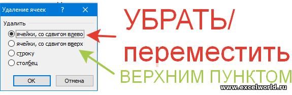

tapochta Дата: Пятница, 25.09.2020, 10:53 | Сообщение № 1
Сообщений: 20
Мне за 15 лет ни разу не пригодился этот пункт. Если что, я вручную сдвину. Часами сижу в эксель и вдруг понял, что я всю жизнь только и удаляю со сдигом ВВЕРХ. Это сколько же недель я бы сэкономил если бы этот пункт можно было бы переместить или удалить.
Как это сделать?

Hugo Дата: Пятница, 25.09.2020, 12:14 | Сообщение № 2
Сообщений: 3859
Репутация: 819 ±
А представьте сколько месяцев бы сэкономили, если бы просто нажимали кнопку на панели, которая сразу без вопросов удаляет с нужным сдвигом? За 15 то лет...

tapochta Дата: Пятница, 25.09.2020, 13:20 | Сообщение № 3
Сообщений: 20
кнопку на панели,
Я вообще горячими клавишами удалял. ctrl + "-" а не из панели.
Нашел в инструментах, но не нашел так чтобы сразу удаление со сдвигом ВВЕРХ было. Все так же по умолчанию влево тянет.
Во всех командах посмотрел - тоже не смог найти. Так что вопрос не закрыт.
Еще вопрос, можно ли назначить горячие клавиши на часто используемый инструмент?

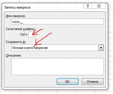

Nic70y Дата: Пятница, 25.09.2020, 14:40 | Сообщение № 6
Сообщений: 9245
Репутация: 2493 ±
Что это значит?
это я удалил свое сообщение, т.к. оно было не совсем верно.
могу предложить такой вариант:
К сообщению приложен файл: 7565052.gif (29.2 Kb)
Сообщение отредактировал Nic70y - Пятница, 25.09.2020, 14:47
Что это значит?
Дата добавления - 25.09.2020 в 14:40
Hugo Дата: Пятница, 25.09.2020, 16:41 | Сообщение № 7
Сообщений: 3859
Репутация: 819 ±
Я и предлагал написать свой макрос, который делает то что нужно именно Вам. И вывести на панель кнопку его вызова.
Извините что не совсем доходчиво написал.
СообщениеЯ и предлагал написать свой макрос, который делает то что нужно именно Вам. И вывести на панель кнопку его вызова.

bmv98rus Дата: Воскресенье, 27.09.2020, 07:59 | Сообщение № 9
Сообщений: 4149
Репутация: 772 ±
Вроде как макросы - это дело такое, когда формат файла меняется.
в данном случае макрос лежит в отдельной книге и обрабатывает файл не зависимо от того в каком он формате, лишь бы это была таблица.
