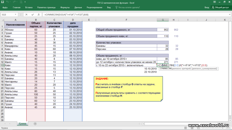

kudrjash016 Дата: Среда, 25.11.2020, 20:46 | Сообщение № 10
Сообщений: 5
Всем снова, здравствуйте!!!
Вопрос конечно немного не по теме, расширенного фильтра, НО!!! Опять проблема задания интервала дат.
Гляньте пожалуйста что не так. Пробовал кучу вариантов и с буквой "И" и знаком &... То ли не в том месте их ставлю, то ли что... Развожу руками.
Прилагаю фото с одним вариантом. По условию для задания интервала надо использовать ссылки на ячейки F14 и F15. Формула работает при задании одного условия, а как задать 2 условия???
К сообщению приложен файл: 6832913.png (152.2 Kb)
Сообщение отредактировал kudrjash016 - Среда, 25.11.2020, 23:00
СообщениеВсем снова, здравствуйте!!!
Автор - kudrjash016
Дата добавления - 25.11.2020 в 20:46
Che79 Дата: Среда, 25.11.2020, 22:17 | Сообщение № 11
Сообщений: 1649
Репутация: 306 ±
2013 Win, 365 Mac
Жаль, не прислушиваетесь к тому, что Вам пишут по части файла-примера. По фотографиям тут лечить не принято. Но, извольте
=СУММЕСЛИМН(B:B;D:D;">="&F14;D:D;"<="&F15)
Поторопился я с ответом, вопрос-то не по теме... теперь всё от Вас зависит, придете за ответом раньше модераторов - повезло, нет - значит не повезло мне :D
Сообщение отредактировал Che79 - Среда, 25.11.2020, 22:20
