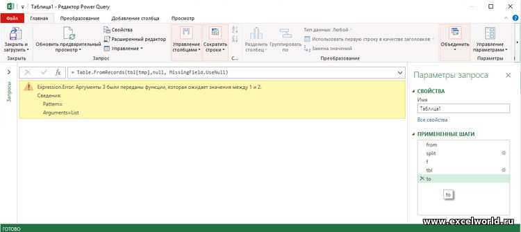

При запуске кода Excel выдает ошибку (см. Экран-4). Ошибка выходит независимо от запускаемого документа. Жалуется на to = Table.FromRecords(tbl[tmp],null, MissingField.UseNull) Версия Office 2013 (x32), PowerQuery_2.59.5135.201 (32-bit) [ru-RU]

прохожий2019 Дата: Пятница, 20.11.2020, 20:52 | Сообщение № 5
Сообщений: 1423
Репутация: 377 ±
365 Beta Channel
Разместил копию темы
там уже ответили:
let
    f=(x)=>[a=List.RemoveNulls(Record.ToList(x)), b=a{0},
            c = List.Split(List.Skip(a,1),2),
            d = List.Accumulate(c,[Имя=b],(x,y)=>if Record.HasFields(x,y{0})
                    then x else Record.AddField(x,y{0},y{1}))][d],
    g=(x)=>(y)=>List.Accumulate(x,y,(s,c)=>if Record.HasFields(s,c) then s else Record.AddField(s,c,null)),
    from = Excel.CurrentWorkbook(){[Name="Таблица1"]}[Content],
    split = Table.SplitColumn(from, "Столбец1", Splitter.SplitTextByDelimiter("{")),
    lst = List.Buffer(Table.AddColumn(split,"tmp",each f(_))[tmp]),
    nms = List.Distinct(List.Combine(List.Transform(lst,Record.FieldNames))),
    recs = List.Transform(lst,g(nms)),
    to = Table.FromRecords(recs,null)
in
    to
