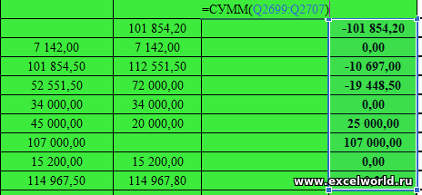

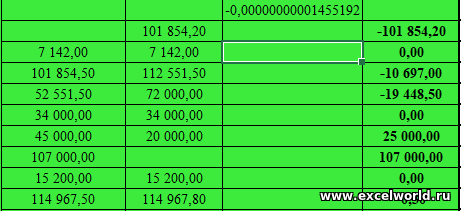

Столкнулся с такой странной проблемой. Прикладываю скрины. По первому столбцу указываются начисления долга. По второму столбцу оплата контрагента данного долга. В последнем столбце соответственно разница между начислением и оплатой.
Для того чтобы узнать итоговую сумму долга по договору, в первой строке вычисляется сумма всех разниц. Однако, по какой-то причине данная сумма составляет число отличное от нуля, а именно -0,00000000001455192. Все вписанные суммы начислений и оплат вводились с точностью до 1 знака после запятой. При этом эксель соответственно не воспринимает такое значение как 0.
Подскажите, пожалуйста, в чем может быть причина.

СообщениеЗдравствуйте
http://www.excelworld.ru/forum/2-10160-1#89873
