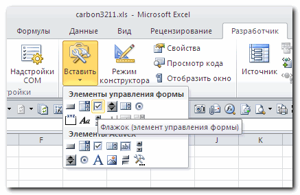

Serge_007 Дата: Вторник, 30.04.2013, 18:53 | Сообщение № 2
В Excel можно использовать элемент управления формы Флажок (см. вложение)
К сообщению приложен файл: 0401245.gif (21.3 Kb) · carbon3211.xls (31.0 Kb)
СообщениеВ Excel можно использовать элемент управления формы Флажок (см. вложение)
