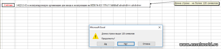

vev57 Дата: Понедельник, 14.12.2020, 16:48 | Сообщение № 12
Сообщений: 88
А можете объяснить или показать, как это должно визуально выглядеть ?
Конечно. Просто надеялся, что это можно сделать стандартно, а с настройками я бы разобрался.
К сообщению приложен файл: 6126098.png (35.5 Kb)
Автор - vev57
Дата добавления - 14.12.2020 в 16:48
bigor Дата: Понедельник, 14.12.2020, 16:53 | Сообщение № 13
Сообщений: 1402
Репутация: 275 ±
нет
Проверка данных - Длина текста :)
СообщениеПроверка данных - Длина текста :)

vev57 Дата: Понедельник, 14.12.2020, 16:55 | Сообщение № 14
Сообщений: 88
Да это всё на картинке видно и уже сделано.
Там слева ячейка "Счётчик"; хотелось бы, чтобы в ней по мере набора строки отображалось количество введённых символов. Это единственный вопрос
Автор - vev57
Дата добавления - 14.12.2020 в 16:55

Остапа понесло...
По сути Вашего скетча могу сказать только одно - это не Фотошоп, это Paint.net
