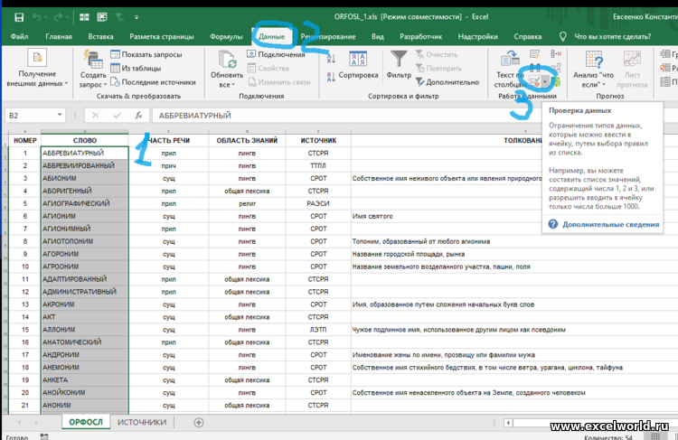

Kostya_Ye Дата: Среда, 16.12.2020, 17:42 | Сообщение № 6
Сообщений: 271
Репутация: 228 ±

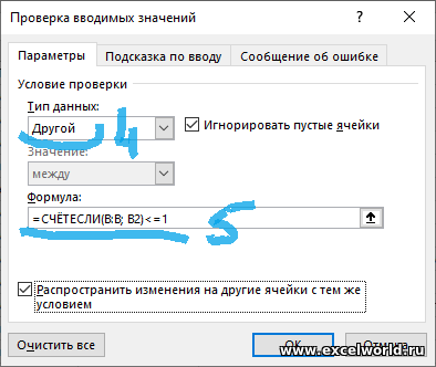

Мистик,
Инструмент называется - проверка данных. Находится на ленте на вкладке Данные. Можно устанавливать проверку и ограничение по типу данных, по значениям, по вхождению в перечень. Для вашего случая проверка выполняется по формуле.
Выделяете диапазон ячеек для которого нужно установить проверку, открываете Проверку данных. Тип данных - другой, Формула - для вашего случая СЧЁТЕСЛИ, первый аргумент диапазон в котором вы проверяете значения, второй аргумент первая ячейка в выделенном на первом шаге диапазоне.
К сообщению приложен файл: 1443186.png (205.5 Kb) · 0299901.png (17.3 Kb)
