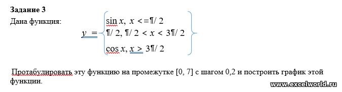

Скажите, как написать эту формулу, пытался сделать так
=ЕСЛИ(B6<=3,14/2;COS(B6);ЕСЛИ(3,14/2<B6<3,14;"0";ЕСЛИ(B6>3,14;B6-3,14;0)))[
=ЕСЛИ(A2<=3,14/2; SIN(A2)); ЕСЛИ(3,14<A2<3*3,14/2; 3,14/2); ЕСЛИ(A2>3*3,14/2; COS(A2))
но это все не высчитывается. Объясните, пожалуйста, что и как-только начал изучать.
К сообщению приложен файл: 0942635.jpg (15.2 Kb)

Pelena Дата: Воскресенье, 20.12.2020, 21:44 | Сообщение № 2
Сообщений: 19656
Репутация: 4732 ±
=ЕСЛИ(A2<=ПИ()/2;SIN(A2);ЕСЛИ(A2<3*ПИ()/2;ПИ()/2;COS(A2)))

ZetMenChavo Дата: Воскресенье, 20.12.2020, 22:13 | Сообщение № 4
Сообщений: 165
Репутация: 7 ±
Gegginer_01, Привет, у тебя ошибка вот в этой части
=ЕСЛИ(3,14/2<B6<3,14;;)
Дело в том что Эксель не считает такие неравенства, тоже когда то оступался на этом.
Правильная запись выглядит вот так
=ЕСЛИ(и(3,14/2<B6;B6<3,14);;)
Либо
=ЕСЛИ((3,14/2<B6)*(B6<3,14);;)
Во втором варианте эффект тот же что и с формулой И(). Эксель приравнивает ИСТИНА к 1, а ЛОЖЬ к 0, так что если (3,14/2<B6) и (B6<3,14) верны то будет 1*1.
А написание
=(3,14/2<B6)+(B6<3,14)
Это альтернатива функции ИЛИ()
=ИЛИ(3,14/2<B6;B6<3,14)
В Эксель любое число, кроме нуля, хоть положительное хоть отрицательное, в формулах приравнивается к ИСТИНА, и только ноль к ЛОЖЬ.
Твои формулы
Исправленный вариант
=ЕСЛИ(B6<=3,14/2;COS(B6);ЕСЛИ(И(3,14/2<B6;B6<3,14);0;ЕСЛИ(B6>3,14;B6-3,14;0)))
=ЕСЛИ(A2<=3,14/2;SIN(A2);ЕСЛИ(И(3,14<A2;A2<3*3,14/2);3,14/2;ЕСЛИ(A2>3*3,14/2;COS(A2);)))
Во второй формуле не совсем ясно какие значения у тебя для Истина а какие для Ложь, из-за того что скобки не в тех местах где надо, да и пробелы тоже лишние, так что как понял формулу так и исправил, а дальше уже сам сможешь разобраться.
