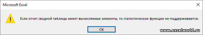

Специальные правила использования вычисляемых элементов. В сводной таблице нельзя использовать вычисляемые элементы, в которых рассчитываются средние значения, стандартные отклонения или дисперсии. И наоборот: нельзя использовать средние значения, стандартные отклонения или дисперсии в сводной таблице, содержащей вычисляемый элемент
К сообщению приложен файл: 7801072.png (7.3 Kb)

Думаю, что в классической сводной нельзя
Лена, конечно
