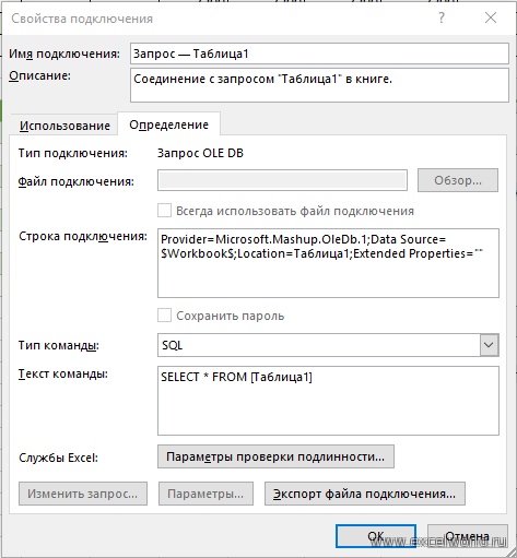

что запрос сформирован по средствам SQL
Подскажите, пожалуйста, что в этом коде [vba]Код
let Source = Excel.CurrentWorkbook(){[Name="Таблица1"]}[Content], priceColNames = List.Range(Table.ColumnNames(Source), 1), addLastPrice = Table.AddColumn(Source, "ПЦена", each List.Last(List.RemoveNulls(Record.FieldValues(Record.SelectFields(_, priceColNames))), null)) in addLastPrice
[/vba]навело вас на мысль, что это SQL?
[/vba]навело вас на мысль, что это SQL?anvg
Сообщение что запрос сформирован по средствам SQL
[/vba]навело вас на мысль, что это SQL?Автор - anvg Дата добавления - 17.01.2021 в 10:14
У меня не отразились подключения PQ. только в таком виде, приложил файл.
У меня не отразились подключения PQ. только в таком виде, приложил файл.npbzemlya
