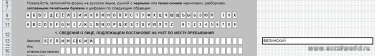

iv4nov007i Дата: Среда, 20.01.2021, 21:24 | Сообщение № 3
Pelena, спасибо - так, видимо, не получится((
Вот слева отдельные ячейки, а справа целое слово, из которого берутся буквы..
К сообщению приложен файл: 9292404.jpg (24.4 Kb)
СообщениеPelena, спасибо - так, видимо, не получится((
