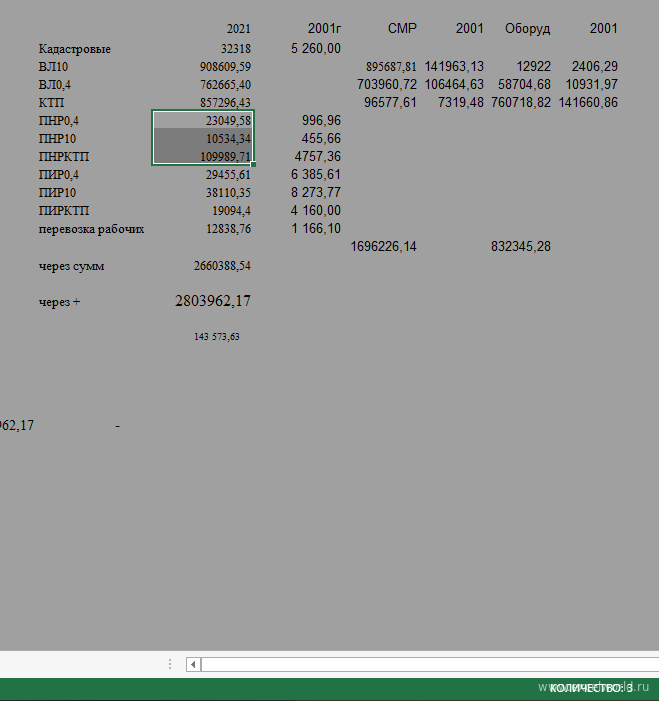

904liana Дата: Пятница, 12.11.2021, 12:03 | Сообщение № 8
Добрый день! формула сумм не видит три ячейки, формат проверила, числа в ячейки берутся с другого документа ( с трех разных). когда складываешь через +, всё нормально считает. почему так может быть?
К сообщению приложен файл: 9759246.png (30.4 Kb)
СообщениеДобрый день! формула сумм не видит три ячейки, формат проверила, числа в ячейки берутся с другого документа ( с трех разных). когда складываешь через +, всё нормально считает. почему так может быть?
Автор - 904liana
