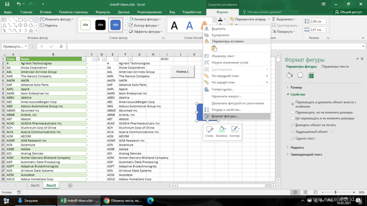

Perfect2You,
Да обычная фигура, хоть треугольник можно или звездочку =)
Выделяете фигуру - в строке формул равно и ссылку на ячейку. Дальше форматируйте как обычно. Только в свойствах фигуры не забудьте поставить галочку - "Не перемещать и не изменять размеры". Тогда при любом изменении размеров строк/столбцов фигуры останутся без изменений

Anis625 Дата: Вторник, 16.02.2021, 23:50 | Сообщение № 5
Сообщений: 674
Репутация: 31 ±
Свойство фигуры менять тут
К сообщению приложен файл: 1318211.png (204.0 Kb)
СообщениеСвойство фигуры менять тут
Автор - Anis625
