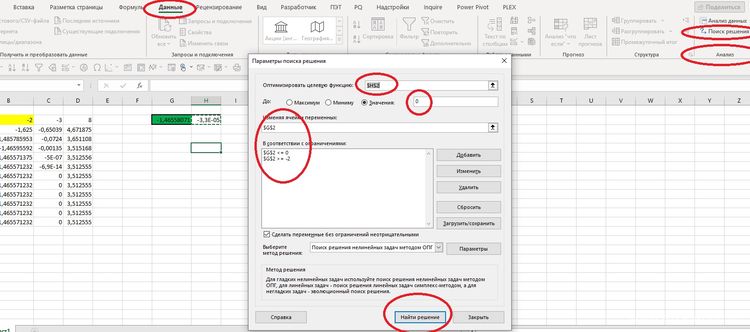

прохожий2019 Дата: Суббота, 27.02.2021, 19:51 | Сообщение № 8
Сообщений: 1414
Репутация: 370 ±
365 Beta Channel
в смысле как?
К сообщению приложен файл: 9501582.jpg (43.8 Kb)

прохожий2019 Дата: Суббота, 27.02.2021, 20:14 | Сообщение № 10
Сообщений: 1414
Репутация: 370 ±
365 Beta Channel
а у меня что? формула и есть - вы файл открывали?

moroz Дата: Суббота, 27.02.2021, 20:37 | Сообщение № 11
Сообщений: 22
прохожий2019, а в ячейке H2 что должно появиться чтобы потвердить корень -1.46557 ?

прохожий2019 Дата: Суббота, 27.02.2021, 20:58 | Сообщение № 12
Сообщений: 1414
Репутация: 370 ±
365 Beta Channel
число, близкое к нулю

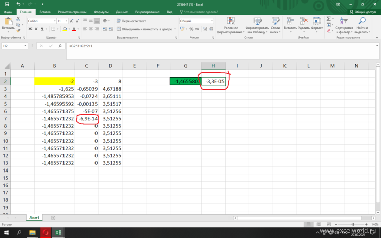

moroz Дата: Суббота, 27.02.2021, 21:08 | Сообщение № 13
Сообщений: 22
а эти два числа должны совпасть?
К сообщению приложен файл: 2720262.png (117.1 Kb)
Сообщениеа эти два числа должны совпасть?
Автор - moroz
Дата добавления - 27.02.2021 в 21:08
прохожий2019 Дата: Суббота, 27.02.2021, 22:35 | Сообщение № 14
Сообщений: 1414
Репутация: 370 ±
365 Beta Channel
эти два числа - значения целевой функции по разным методам подсчёта; в идеале они должны совпасть и равняться целевому значению (ноль в данном случае), но речь-то идёт о числовых методах, каждый из которых имеет свою вычислительную погрешность, поэтому они немного отличаются от нуля, хотя метод ньютона на следующей итерации даёт уже ноль - не ясно, почему вы выделили не конечный
