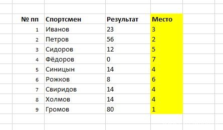

Добрый день.
Есть таблица фиксации результата спортсменов на соревнованиях.
Фамилии и результат вбиваются вручную. Необходимо, чтобы в желтом столбце значения (зянятое место) подставлялись автоматически. Подскажите решение, пожалуйста.
Ручная сортировка в несколько действий не подходит, значения должны выставляться автоматически.
К сообщению приложен файл: 4192381.jpg (16.9 Kb)

как-то так
К сообщению приложен файл: 5680748.png (1.7 Kb)

Nic70y Дата: Среда, 03.03.2021, 12:05 | Сообщение № 6
Сообщений: 9288
Репутация: 2513 ±
=РАНГ(F10;F$10:F$19)

tavrova Дата: Среда, 03.03.2021, 12:44 | Сообщение № 8
Сообщений: 6
Nic70y, а можно подстроить чтобы ранг считался наоборот от меньшего к большему? например если это результат забега, чем меньше время, тем выше место
СообщениеNic70y, а можно подстроить чтобы ранг считался наоборот от меньшего к большему? например если это результат забега, чем меньше время, тем выше место

ВластелинТёмных Дата: Среда, 03.03.2021, 13:11 | Сообщение № 9
Сообщений: 10
Репутация: 2 ±
2013
=РАНГ(F10;F$10:F$19;1)
