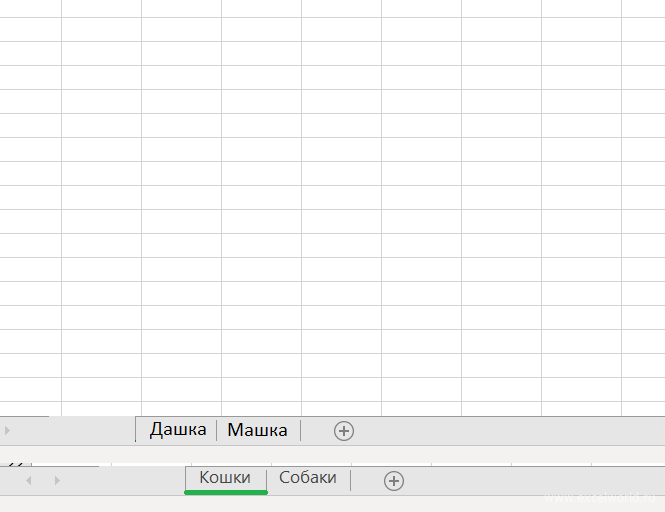

tmproweb Дата: Суббота, 06.03.2021, 11:46 | Сообщение № 4
Сообщений: 11
Я имел в виду примерно так...
К сообщению приложен файл: 8941592.png (8.3 Kb)

tmproweb Дата: Суббота, 06.03.2021, 11:49 | Сообщение № 5
Сообщений: 11
Serge_007, хотелось бы города поставок их листы отображать при нажатии на конкретную страну
т.е. нажимаю на страну и выбираю город, хочу в другом городе посмотреть, другой страны, перехожу на вкладку другой страны и вижу список лисов городов которые относятся к этой стране выбранному первому листу)

Pelena Дата: Суббота, 06.03.2021, 13:36 | Сообщение № 6
Сообщений: 19641
именно так не получится. Я бы сделала на каждом листе конкретной страны список городов с гиперссылками на нужный лист города. При переходе на лист страны можно скрывать все листы с городами, не относящимися к данной стране.
Вы бы сделали небольшой пример, две страны, четыре города... Глядишь, и придумали бы что-нибудь
