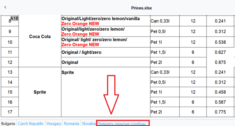

Всем привет!
Собрал прайс, где в скрытых полях есть цифры, которые не должен видеть клиент.
Защитил листы, книгу паролем от просмотра скрытых полей, редактирования, прочее...
Всё ок, на ПК скрытые поля не видно, офис365 на смартфоне также не показывает скрытые поля, приложение Excel также...
Но вот файл кидаю в облако, в данной ситуации Dropbox и скрытые поля стают видимы!!!
Как такое может быть, и как с этим бороться?
Вот ссылка на файл -

В веб версии дропбокса я вижу ссылку показать скрытые столбцы!
В смартфоне видимо стоит галочка в настройках, но тогда смысл какой от этой функции теперь?
Может есть альтернативные способы скрытия столбцов E и F?

tmproweb Дата: Воскресенье, 07.03.2021, 15:29 | Сообщение № 4
Сообщений: 11
Kostya_Ye, у Вас как на скрине нет ссылки в веб версии?
И вопрос, как смотрите? Приложением Дропбокс или в веб интерфейсе через браузер?
К сообщению приложен файл: 9405378.png (93.6 Kb)
СообщениеKostya_Ye, у Вас как на скрине нет ссылки в веб версии?

tmproweb Дата: Воскресенье, 07.03.2021, 15:43 | Сообщение № 5
Сообщений: 11
Я попробовал зайти с другого браузера, где не авторизован в дропбоксе с ПК, и всё тоже самое...
Потому версия как владелец файла отпадает...(
СообщениеЯ попробовал зайти с другого браузера, где не авторизован в дропбоксе с ПК, и всё тоже самое...
