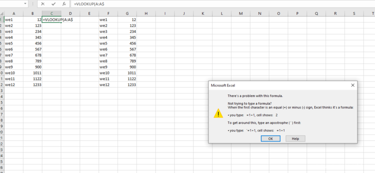

Всем привет! Решил я спустя время работы с другими задачами попробовать свой Excel А тут, на тебе: Решил обратиться на старый добрый форум. Подскажите, пожалуйста, как откорректировать эту девиацию)? Приложил фото вместо 1000 слов.

лучше приложить пример в формате Excel в соответствии с Правилами форума. И название темы должно отражать суть задачи. Что Вы хотите сделать этой формулой?

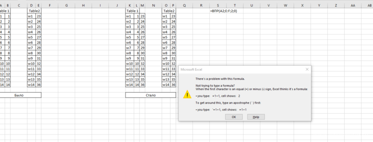

Я приложил файл. Я хочу использовать обычную формулу ВПР. Чтобы из таблицы А сделать таблицу B. Но я не могу этого сделать на своей машине.

Так я ее набрать не могу

см. файл

Мдя... вы хотите сказать, что за время моего отсутствия все изменилось, в том числе и синтаксис набора впр? Однако... я через несколько, наверное, лет решил набрать формулу впр. Руки помнят... А тут, оказывается, все поменялось. Спасибо.

Не менялось ничего. Как и раньше, формулы надо набирать на языке локали
