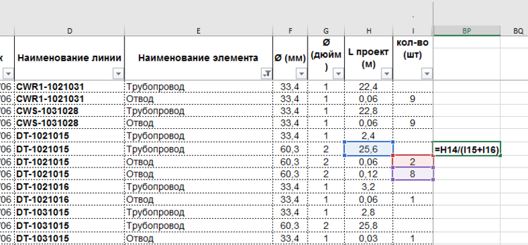

Добрый день! Есть сложность в написании формулы, помогите! Первый раз обращаюсь на форум, поэтому возможно коряво! Суть заключается в том, что нужно значение разделить на сумму значений. то есть H14( при условии что оно равно D14 и равно F14) разделить на сумму значений из столбца I (при условии что оно находится в строке равной D14 и F14).

=ЕСЛИ(F2;"";E2/МАКС(1;СУММЕСЛИМН(F$2:F$16;A$2:A$16;A2;D$2:D$16;D2)))
вдруг правильно
