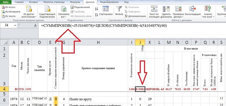

Перевожу свои лётные книжки в электронный вид, используя замечательные таблицы Ecxel. Кроме пользы, оказалось увлекательное занятие. Уж насколько, казалось, всегда скрупулёзно относился к заполнению документов, таблица, показала, что напрасно о себе, так думал! Обнаружились ошибки в подсчёте налёта по некоторым месецам. Вопрос вот в чём. Хочу скорректировать свою таблицу в соответствии с оригиналом. Когда налёт (время) подсчитывается в одном столбце, тут всё ясно (Ячейка G4). А как сделать, чтобы время подсчитывалось в двух столбцах: I4 (часы) и J4 (минуты)?

Nic70y
Дата: Четверг, 15.04.2021, 15:20 |
Сообщений: 9312
2523
=СУММПРОИЗВ(--I5:I12)+ЦЕЛОЕ(СУММПРОИЗВ(--J5:J12)/60)
=ПРАВБ(0&ОСТАТ(СУММПРОИЗВ(--J5:J12);60);2)

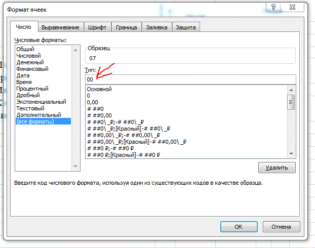

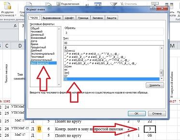

Спасибо. Разделил столбцы времени 2:07 на столбец часов и столбец минут. Но вышло 2 и 7. А как сделать, чтобы было 07? Пытаюсь выбрать в Формате ячеек, но там ничего подобного не отыщу, в т.ч. и в (Все форматы).

Nic70y
Дата: Четверг, 15.04.2021, 15:47 |
Сообщений: 9312
2523
если не использовать текстовый формат, как в примере, то формулы будут на много проще

И с формулами не выходит в основном моём файле! Вместо суммы - показывает саму формулу

Nic70y
Дата: Четверг, 15.04.2021, 16:11 |
Сообщений: 9312
2523
видимо ранее был установлен текстовый формат (никода этой фигней не пользуюсь - плохая штука) надо от него избавляться

Юрий_Ф
Дата: Четверг, 15.04.2021, 20:08 |
Сообщений: 841
5
60% ±
Спасибо, сделал. Получилось! (Поработал с форматами и удалением ядовитых ячеек).
