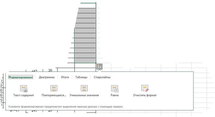

Добрый день! Спасибо большое, но столкнулся с проблемой. Когда выделяешь ячейки выскакивает пиктограмма внизу (на рисунке в приложении0 и они ячейки не определяются, как пустые. Как это убрать?

Pelena Дата: Вторник, 20.04.2021, 10:19 | Сообщение № 4
Сообщений: 19650
Репутация: 4721 ±
Пиктограмма тут ни при чём, по ней не надо кликать.
Если ячейки не определяются, как пустые, значит в них что-то есть :)
По картинке не видно, возможно там пустая строка или формула. Приложите файл

Pelena Дата: Вторник, 20.04.2021, 10:49 | Сообщение № 6
Сообщений: 19650
Репутация: 4721 ±
Видимо, была формула, возвращающая пустую строку "", а это уже не пустая ячейка.
Используйте второй вариант с фильтром из сообщения 2
