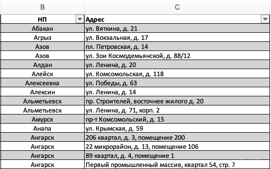

Нужно сделать выпадающий список по условию.
На одном листе в первом столбце названия населённых пунктов, во втором столбце нужно подставить списки конкретных адресов
Адреса надо брать со второго листа, там запись такая:
Посоветуйте, пожалуйста нормальный способ
К сообщению приложен файл: 7027927.png (53.6 Kb) · 1585255.png (53.6 Kb)

ZetMenChavo Дата: Понедельник, 10.05.2021, 19:04 | Сообщение № 4
Сообщений: 165
Репутация: 7 ±
minimicrob, если правильно понял, вы это пытались сделать (см.файл).
Использовал функцию АГРЕГАТ для создания отдельного списка по критерию НП, и уже его заделал раскрывающимся.
В ячейке А24 поменяйте значения НП и увидите как второй список пересоздается.
К сообщению приложен файл: 8072075.xlsx (10.3 Kb)
