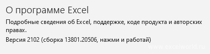

Kostya_Ye Дата: Понедельник, 07.06.2021, 07:46 | Сообщение № 7
Сообщений: 271
Репутация: 228 ±
Цитата прохожий2019, 31.05.2021 в 22:15, в сообщении № 5 ()
у вас точно 2016?
вот версия Excel и PQ
К сообщению приложен файл: 6368971.png (4.0 Kb) · 9003799.png (1.6 Kb)
у вас точно 2016?
Автор - Kostya_Ye
