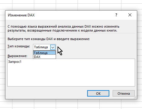

Возникли вопросы: 1) Какую функцию там (4-шаг) выполняет ниспадающий список "Тип команды" (в нём 2 варианта: Таблица и DAX) (смотрите скрин.jpg)
2) У меня (O365) в приложенном файле (месяц-кол.xlsm) стоят фильтры в окне PP, но эти фильтры не влияют на таблицу на листе. Или здесь имеются ввиду другие фильтры?
