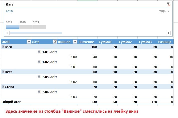

В файл примере на листе ТАБЛИЦЫ: Есть такие таблицы с годами 2019; 2020 и 2021, на основании них созданы подключения, и на основании подключений создана сводная таблица
т.к. Столбец "D" должен равняться сумме столбцов "E"+"F"+"G" (*НА ЛИСТЕ ТАБЛИЦЫ), то при перемещении суммы из столбца "D" из одного года в другой, при фильтрации (в сводной таблице) по году допустим 2019 сумма не совпадет
Вопрос возможно ли прописать формулу В ЯЧЕЙКЕ "H4" на листе "СВОДНАЯ ТАБЛИЦА", чтобы отображалось правильное значение по всем годам, но игнорируя фильтр сводной таблицы (*чтобы ячейка "H4" не учитывала фильтр только по годам)
К сообщению приложен файл: 9242453.xls (194.5 Kb)
СообщениеВ файл примере на листе ТАБЛИЦЫ: Есть такие таблицы с годами 2019; 2020 и 2021, на основании них созданы подключения, и на основании подключений создана сводная таблица

Pelena Дата: Четверг, 08.07.2021, 09:48 | Сообщение № 3
Сообщений: 19653
Репутация: 4721 ±
если Вы объясните, как это отследить, то можно попробовать через Power Pivot
Дата добавления - 08.07.2021 в 09:48

Pelena Дата: Четверг, 08.07.2021, 18:58 | Сообщение № 5
Сообщений: 19653
Репутация: 4721 ±
Не уверена, что правильно поняла. Посмотрите так
К сообщению приложен файл: 9242453.xlsm (334.5 Kb)

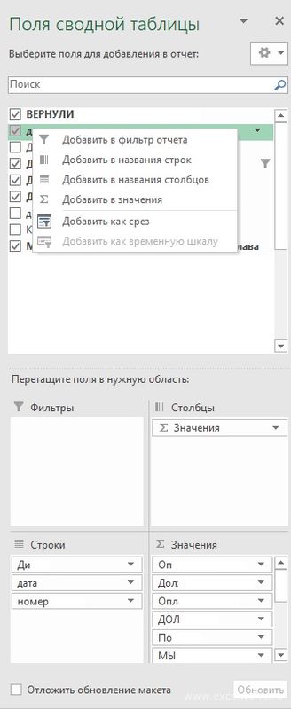

Aleksander777 Дата: Суббота, 10.07.2021, 11:14 | Сообщение № 8
Сообщений: 76
Репутация: 10 ±
Excel 2024
Не проще фильтровать срезами и временной шкалой
Спасибо, я сейчас как раз разбираюсь с временной шкалой, вопрос а если временная шкала не доступна? что может быть за проблема ?
я так же на дату нажимаю правой кнопкой мыши и хочу добавить временную шкалу, но Excel не дает это сделать. Я понимаю что это ошибка в таблицах какая то, потому что при создании других таблиц в этой же книге, все нормально можно создать временную шкалу, а по основным таблицам не хочет(
К сообщению приложен файл: 4869032.jpg (31.2 Kb)
Автор - Aleksander777
Дата добавления - 10.07.2021 в 11:14

Pelena Дата: Суббота, 10.07.2021, 11:50 | Сообщение № 10
Сообщений: 19653
Репутация: 4721 ±
скорей всего где-то "неправильная" дата или среди дат есть пустые ячейки или все даты в текстовом формате. В общем, что-то с датами не так)

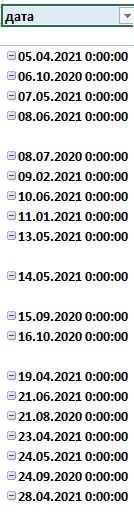

Aleksander777 Дата: Суббота, 10.07.2021, 16:52 | Сообщение № 11
Сообщений: 76
Репутация: 10 ±
Excel 2024
Спасибо, я теперь понял как настраивать правильное отображение
но вот с этим я начал разбираться и действительно не правильный формат даты я обнаружил на некоторых таблицах, после исправления (в моих основных таблицах), я обновил подключения и на этом подключении обнаружилось 8 ошибок. (Видимо из за этих ошибок и не дает поставить временную шкалу фильтра)
Вот я не знаю отдельную тему по ним создавать или Вы поможете разобраться с ними как их решить.

Pelena Дата: Суббота, 10.07.2021, 17:28 | Сообщение № 13
Сообщений: 19653
Репутация: 4721 ±
Да, для дат лучше отдельную тему создать. И приложите пример с ошибочными датами. Думаю эти ошибки надо убирать сразу в запросах

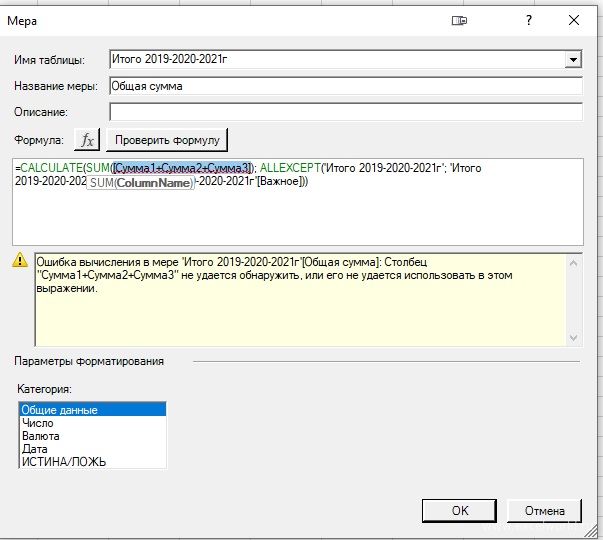

Могли бы Вы мне немного подсказать про Power Pilot - "Меры"
Меня интересует формулы которые Вы добавили, хотелось бы для себя понять порядок создания логической цепочки создания самой формулы.
Если я правильно понял Вы создали формулу по сумме значений (Сумма1+Сумма2+Сумма3) - и прописали путь к листу (книги) и привязали 2-а столбца "Имя" и "Важное" - вот вопрос а почему именно их и зачем? (Повторюсь я просто не понимаю принцип действия, и хочу разобраться)
Далее Указали путь к столбцу "Значение", также привязав столбцы "Имя" и "Важное"
Ну и 3-я формула одну формулу вычесть другую (это понятно, т.к. мы этого и добивались)
И самый главный вопрос я попробовал все меры сам прописать вручную (получилось правильно прописать только "Разница" и "Сумма значений"), а вот с "Общая сумма" я замучался. вручную прописываю по разному и выбираю то что предлагает, и так прописываю, excel то не видит столбы, если выбирать то что предлагает excel ссылки на столбцы, то он говорит что SUM принимает только ссылку на столбец. Что я сделал не так?

Pelena Дата: Воскресенье, 11.07.2021, 08:30 | Сообщение № 15
Сообщений: 19653
Репутация: 4721 ±
не то чтобы привязала... Функция ALLEXCEPT задает фильтры, которые нам могут понадобиться. То есть по этим полям сводная должна группировать и фильтровать, как обычно. А поле Дата в этой функции не упомянуто, поэтому фильтр по дате игнорируется и считаются все строки независимо от даты, чего мы и добивались.
не видит столбы
да, правильно, я создала доп.столбец в редакторе Power Pivot, в котором просуммировала эти три столбца, и его уже задействовала в функции. Его можно увидеть, если войти в редактор (вкладка Power Pivot -- Управление). Если без доп. столбца, то можно так
=CALCULATE(SUMX('Итого 2019-2020-2021г';[Сумма1]+[Сумма2]+[Сумма3]); ALLEXCEPT('Итого 2019-2020-2021г'; 'Итого 2019-2020-2021г'[ИМЯ]; 'Итого 2019-2020-2021г'[Важное]))
не видит столбы
