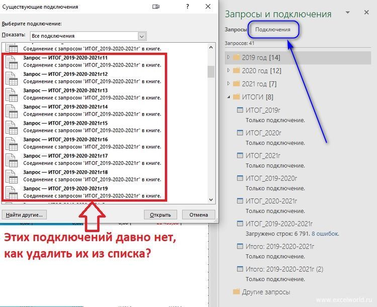

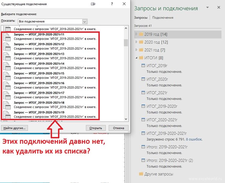

Добрый день
Я создавал подключения, затем не нужные поудалял в "Запросах и подключениях", при выборе источника данных сводной таблицы открывается окно "Существующие подключения" и в них есть подключения которые я давно удалил (через "Запрос и подключения"). Отсюда вопрос как из этого списка удалить не нужные подключения?

Pelena Дата: Среда, 14.07.2021, 07:33 | Сообщение № 2
Сообщений: 19653
Репутация: 4721 ±
А на вкладке Подключения нет такой возможности?
К сообщению приложен файл: 9411871.jpg (82.8 Kb)

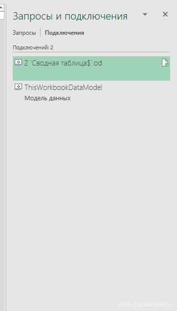

здесь есть какая то сводная таблица (даже при удалении ее ничего не меняется), и тех подключений я не обнаружил, в чем может быть проблема?
