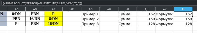

Добрый день, Вопрос состоит в том, а возможно ли создать универсальную (одну) формулу для трех примеров (прикладываю файл) для подсчёта только суммы цифр исключая все буквы? С уважением

Здравствуйте.Код
=СУММПРОИЗВ(ЕСЛИОШИБКА(--ПОДСТАВИТЬ(B1:AE1;"/DN";"");0))

Дата: Вторник, 03.08.2021, 21:17 |
Сообщений: 4
Спасибо большое. Но вставляю в свой лист и получаю 0. Пробовал сохранять в xls, тоже показывает 0. В чем проблема как думаете?

bigor
Дата: Вторник, 03.08.2021, 21:49 |
Сообщений: 1451
286
нет
Вряд ли у кого настолько прокачаны навыки ясновидения Покажите свой лист, что бы не гадать

igor13071
Дата: Среда, 04.08.2021, 19:37 |
Сообщений: 4
Прошу.

bigor
Дата: Среда, 04.08.2021, 20:16 |
Сообщений: 1451
286
нет
Как бы не вижу ошибки зы массивный ввод для SUMPODUCT() избыточен в Excel без него не работает

Egyptian
Дата: Среда, 04.08.2021, 22:32 |
Сообщений: 552
207
Увы, тут без массивного ввода через CTRL+SHIFT+ENTER не обойдешься.

bmv98rus
Дата: Четверг, 05.08.2021, 07:49 |
Сообщений: 4149
772
ну почему жеКод
=SUMPRODUCT(--TEXT(SUBSTITUTE(B1:AE1;"/DN";"");"0;0;0;\0"))

Egyptian
Дата: Четверг, 05.08.2021, 09:53 |
Сообщений: 552
207
Да, действительно. Буду знать!

igor13071
Дата: Четверг, 05.08.2021, 20:22 |
Сообщений: 4
ну почему же
=СУММПРОИЗВ(--ТЕКСТ(ПОДСТАВИТЬ(B1:AE1;"/DN";"");"0;0;0;\0"))
Спасибо! Работает!
