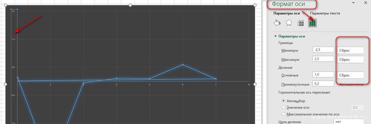

Двойной клик по вертикальной оси -- Формат оси -- Параметры -- нажать везде Сброс
То же самое сделать для горизонтальной оси
