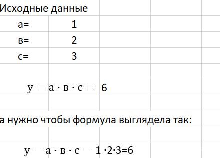

Здравствуйте. Помогите пожалуйста с вопросом (на примере): я прописываю формулу, перемножающую значения.
а=1
в=2
с=3
у=а*в*с=6 (в экселе выглядит как =B2*B3*B4)
В итоге получаю цифру результата.
А можно ли сделать так, чтобы эксель отображал значения множителей?
Т.е. чтобы уравнение выглядело вот так
у=1*2*3=6
К сообщению приложен файл: 1372629.jpg (14.7 Kb) · 6781025.xlsx (10.9 Kb)

bigor Дата: Вторник, 03.08.2021, 22:00 | Сообщение № 2
Сообщений: 1460
Репутация: 293 ±
нет
Добрый вечер
Так
=CONCATENATE(B2;"·";B3;"·";B4;"=")&B2*B3*B4
СообщениеДобрый вечер
Так
